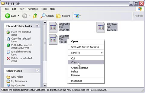

Aprés avoir décompresser le fichier firmware , selectionne tous les fichiers de l'archive du firmware et les copier .

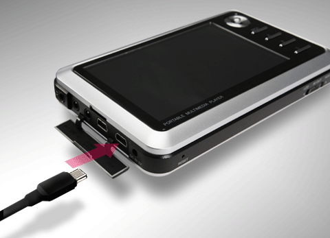

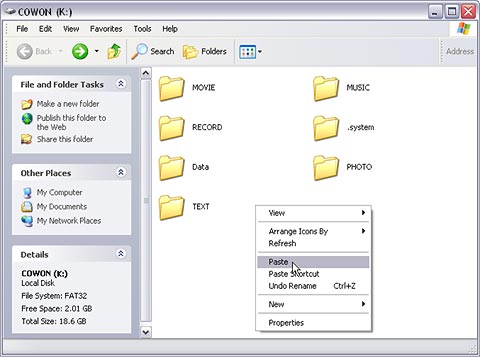

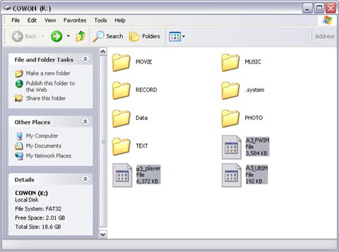

Connecte ton Cowon A3 au pc via le cable usb . Quand la connection est établie colle les fichiers du firmware a la racine du Cowon A3 .
3
Clique sur " Retirer le pherique en toute sécurité" et déconnecte ton Cowon A3 du PC .

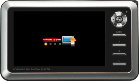

Assurez vous que le Cowon A3 est éteint . Appuyer sur le bouton de mise sous tension . Cowon A3 rédemarrera automatiquement aprés avoir fini la mise a jour du firmware.
Tu peux vérifier la mise à jour du firmware dans " System Information" en bas du menu " Settings".
