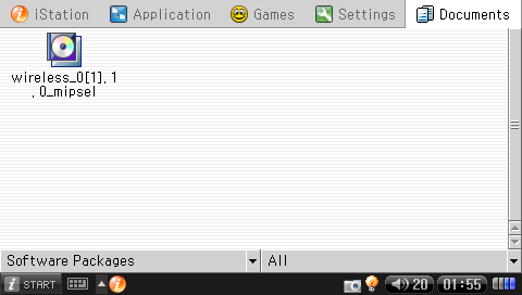

Pour le Wireless USB adaptater il faut télécharger Arrow wireless_[0].1.0_mipsel
Puis une fois dans le dossier, l'installer.
Et comme par magie il contient 3 applications:

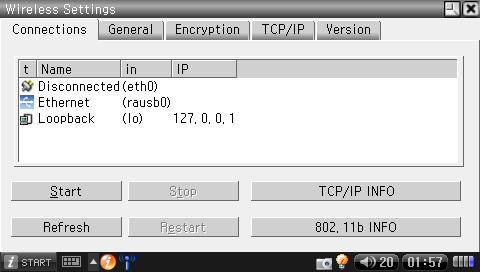

dans connections cette capture ne montre pas la clé wifi, car pas mise en route

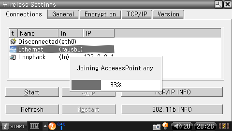

voici ma clé qui apparait sous le nom de :"Eternet (rausb0)"
mais bizarement je n'ai pas d'icône qui apparait en bas à droite qui m'indique le niveau du WIFI.

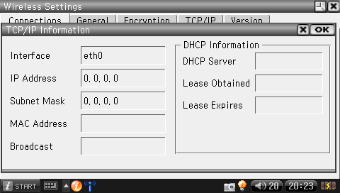

A présent revenons sur l'onglet connections, je pointe sur DICONNECTED (eth0) et sur TCP/IP INFO en bas à droit et j'ai:
A présent je pointe sur Eternet (raus0) (clé wifi sous tension mais non activé)
A présent je pionte sur LOOPBACK (lo) 127.0.0.1 et sur TCP/IP INFO
et j'ai :

Bon, maintenant je vais démarrer ma clé WIFI en pointant sur START:
A la fin de la mise en route j'ai un message du genre "Host no detected"

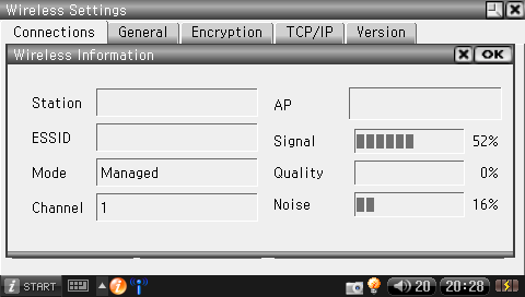

je pointe sur la fenêtre "802.11b INFO" et j'ai:
le signal est d'origine à 52% mais lors d'une connection cette valeur augmente, d'après mes constatations.

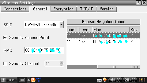

A présent je scanne les réseaux
Je précise que ce n'est pas mon réseau, mais celui d'un voisin.
On a donc ICI
*SSID
*Chanel
*Level
*MAC
*Key

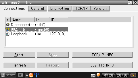

Si on reviens sur l'onglet Connections on s'aperçoit que l'icône de ma Clé WIFI à changé du dessin USB à un dessin d'une antenne.
