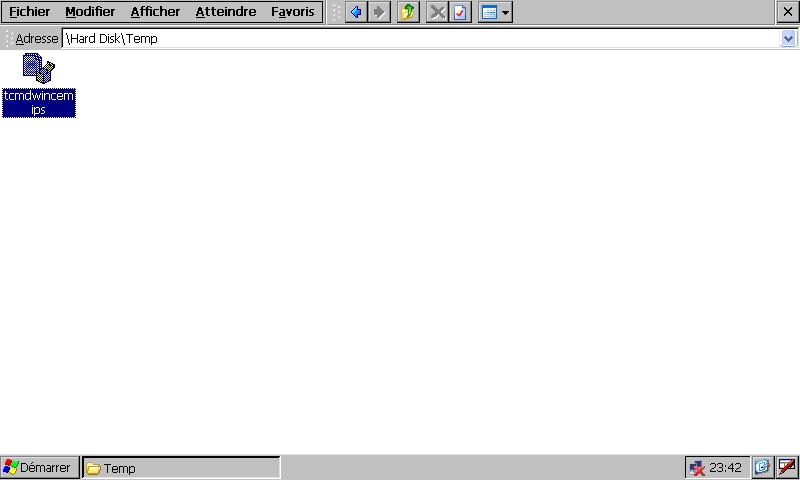

Installation d'un fichier CAB :
On connecte son Q5W au PC, dans le Q5W on crée à la racine un répertoire Temp par exemple, et l'on dépose le fichier .cab
On déconnecte son Q5W, et avec Windows Explorer on recherche son .CAB... il est dans \Hard Disk\Temp
On clique sur le .CAB

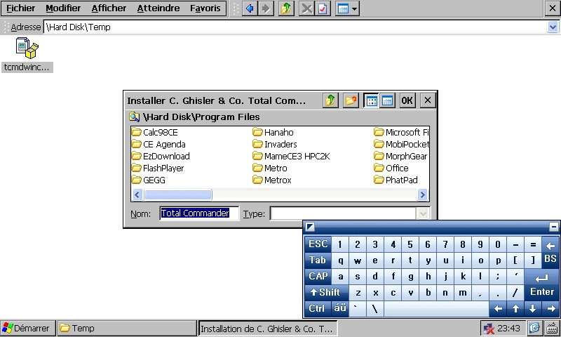

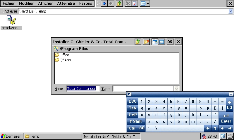

Attention l'adresse par défaut n'est pas bonne... il faut faire l'installation dans \Hard Disk\Program Files et non pas
dans \Program Files (qui pointe sur la mémoire flash réinitialisée au redémarrage)
C'est nickel... on peut cliquer sur OK !
